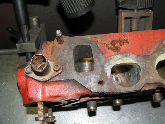

Inläggav Erland Cox » 2011-03-02 16:26
Dom motor puls insugen är alldeles för grova till 30 i halsring.
även med mindre insug skulle du behöva krympa ner diametern
på till 40 vid förgasaren och till toppens storlek i andra änden.
Egentligen skulle toppen och insuget plastas igen i botten
som jag har gjort på min 142:a:
Ska du sälja det delade insuget så är jag intresserad eftersom jag ska sätta ihop en motor med 50:or.
Skicka ett pm.
Erland
