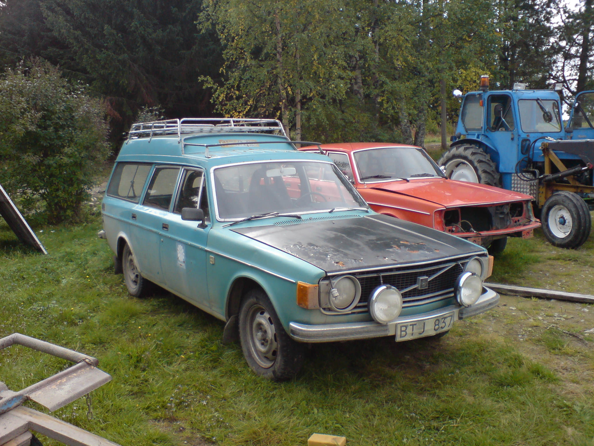

Bilder var det ja, den första är när vi fått igång maskin och just kört ut den ur skjulet där den stått de sista 7 åren.

Såg ovanligt frisk ut för att vara en Express :o
Gillar man Expresser och är ute efter en sådan får man verkligen kämpa i motvind i dubbel bemärkelse. Dels är dom inte speciellt vanliga och dels är ofta det man ser till salu så dåligt att man inte ens vill ta emot det ens om man skulle få det gratis. Men du verkar ha haft tur och hittat ett (som det ser ut) riktigt vettigt ämne. Känns som att det är möjligt att fåtill en fin bil utav den.
