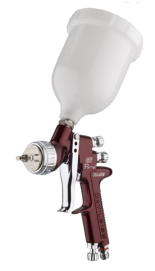

[quote="gringob23"]Alltså för du sprutan lodrätt :O? eller menar du munstycket lodrätt?:) Borde ju gå ha munstycket på vågrätt sen föra sprutan ner sen upp osv fast det blir ju lite konstigt ;)[/quote]
När du menar "ha munstycket på vågrät" menar du som den är inställd här?: [img]http://www.billackering.eu/WebRoot/vilkas02/Shops/20110207-11092-22342-1/4D5A/7C06/F7F4/F587/F0C5/0A28/1008/1348/devilbiss_gtih1b_Automaalit.net.jpg[/img]
Det där borde väl ge en stående sprutbild, rätta mig om jag har fel, då luften kommer från sidorna, eller?
För att få en liggande sprutbild (lämplig för lackering uppifrån och ner) ska du väl vrida munstycket från den postitionen ett halvt varv.
Jag är ingen expert, men har för mig att det är så.

Inläggav gringob23 » 2012-03-10 11:32
Daniel skrev:
gringob23 skrev:Alltså för du sprutan lodrätt :O? eller menar du munstycket lodrätt?:) Borde ju gå ha munstycket på vågrätt sen föra sprutan ner sen upp osv fast det blir ju lite konstigt ;)
När du menar "ha munstycket på vågrät" menar du som den är inställd här?: Bild
Jo sådär menar jag att det är vågrätt :) Det mest logiska om man kollar på sprutan vore ju att om man har munstycket vågrätt så kommer det en liggande bild, men du har säkert rätt eftersom det står så i boken också :) blir det inte att man vrider det ett kvarts varv? ett halvvarv då står den väl likadant fast piggarna bara byter sida :)?

Inläggav Daniel » 2012-03-10 15:18
Ja, ett kvarts varv menar jag förståss :)

Inläggav Amazon_Sleper » 2012-03-11 00:33
Ang munstycket gringo B23 så färgen kommer från mitten av sprutan luften kommer från "piggarna" så den blåser in mot mitten så du förstår hur de fungerar :wink:
Var noga så inte dom hålen kletar igen då lyckat resultat uteblir.
