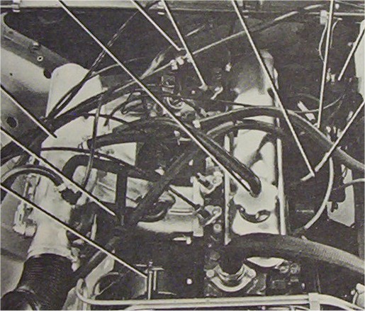

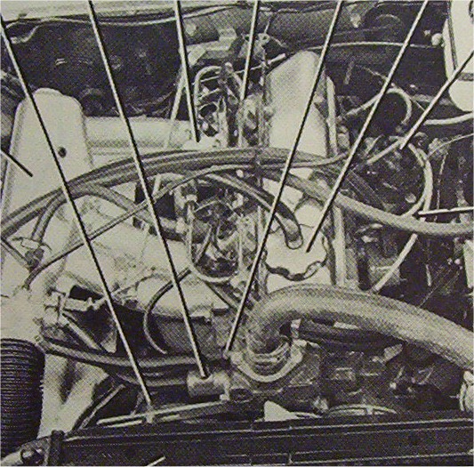

Någon som har en bild på motorutrymmet på en 140GL -73 där man ser hur gaswiren ser ut/sitter? Eller vet hur den ser ut?
I en perfekt värld för mig så är det en enda lång wire från gaspedalen till gasspjället, men jag undrar om dom har gjort nån konstig utväxling på torpeden som på -72:an med den annorlunda gaspedalen.

Inläggav Amarace » 2008-07-22 18:28
C Upp skrev:Jo, på de tidigare vet jag att det sitter en utväxling på torpeden. Men jag gissar på att -73/74 som har wire från pedalen, kanske kan vara byggda så smart så det är en enda wire hela vägen. Det är ju trots allt wire på gasspjället på B20E alla årsmodeller.
Njet, kollade instruktionsböckerna nu och det är bara 74 som har vajer hela vägen till insuget (alltså med K-jet).
Så det är alltså länkage från Torpeden till insuget på dom med D-jetronic (upp till och med 73 med andra ord).
Bilder från instruktionsböckerna:
73:
74:
Inläggav C Upp » 2008-07-22 18:39
Ok, jag hade för mig det var K-jet även -73. Men då hade jag fel. Då ska jag ha en wire till en -74:a då för att få som jag vill.
